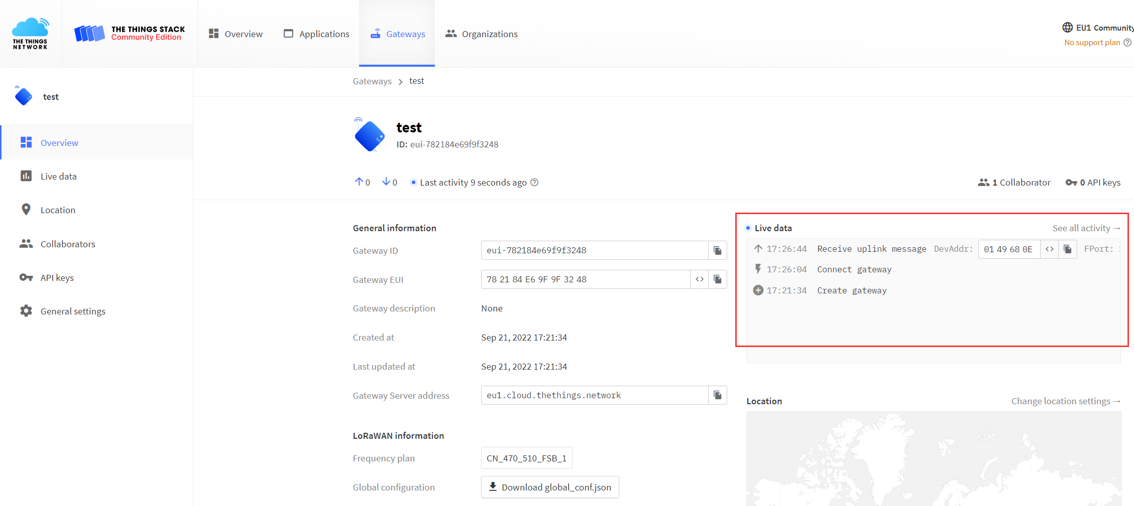

在 TTN/TTS 中注册 LoRa 网关

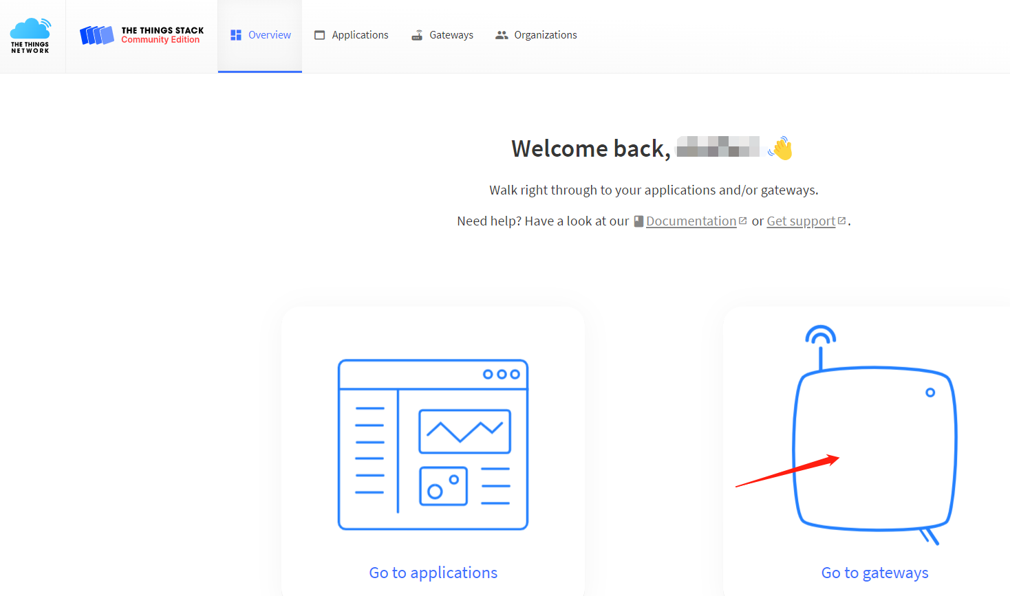

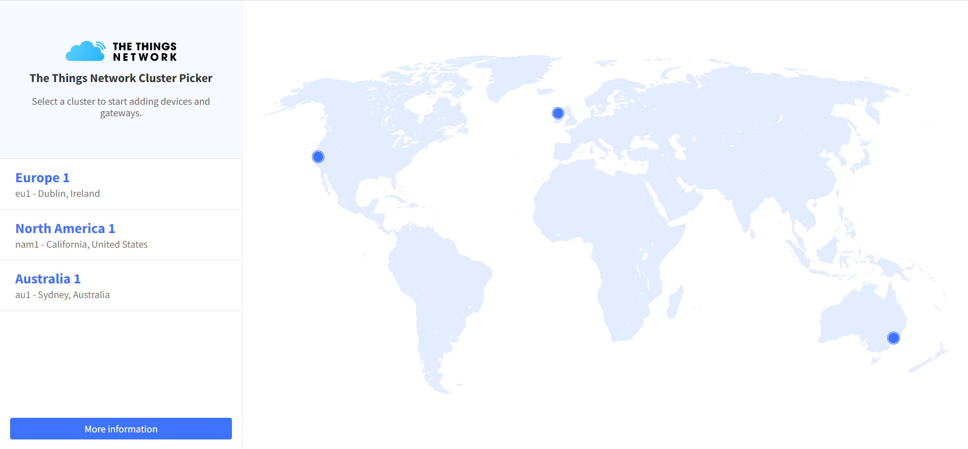

在TTN 控制台页面中选择一个集群以开始添加设备和网关。或者开始在TTS 控制台中添加设备和网关。
创建新网关。

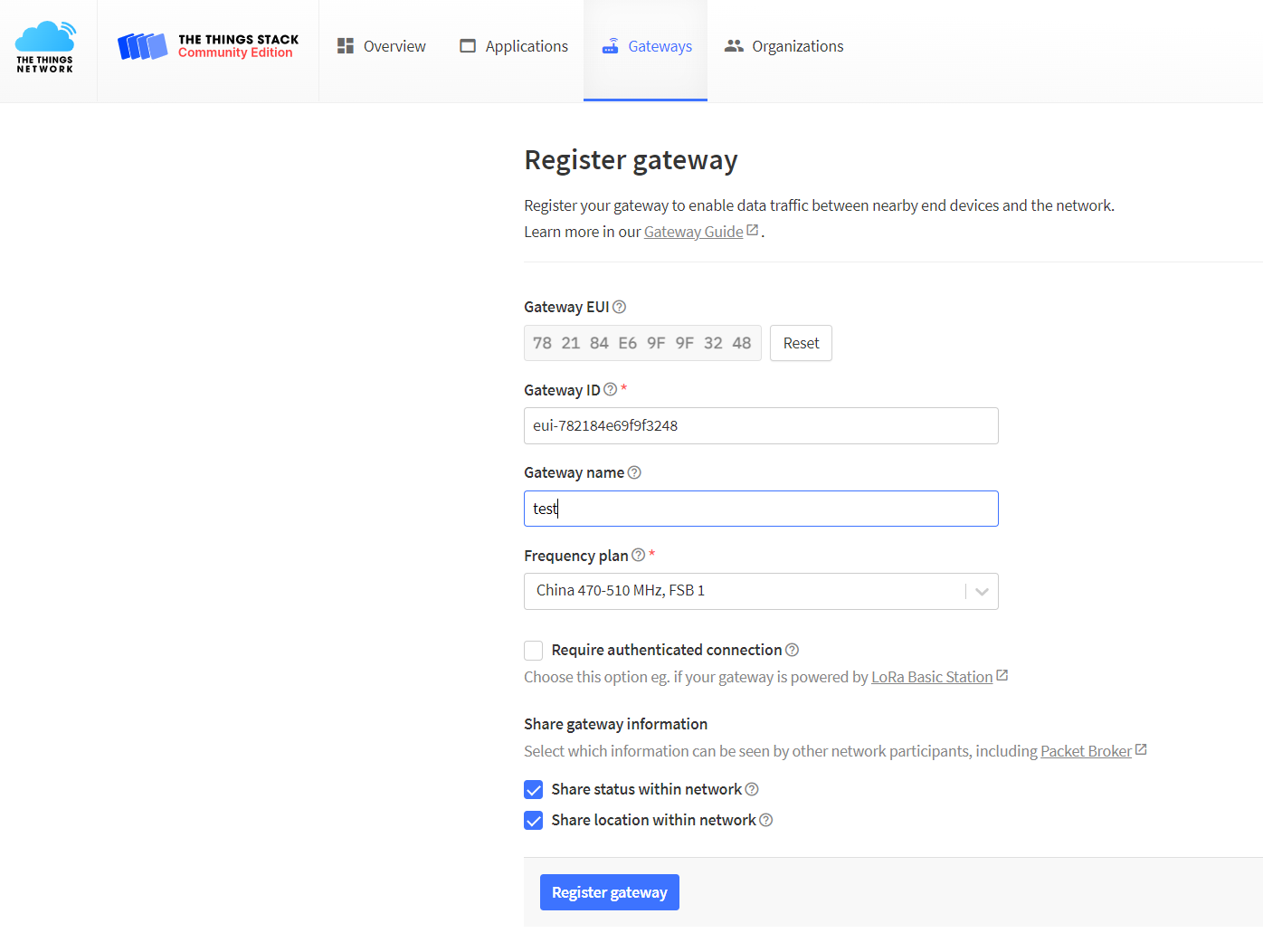

如下图填写HT-M7603信息,完成添加。
Gateway EUI: HT-M7603 网关的唯一 ID,从配置页面查看。
Gateway ID–默认生成。
Gateway name–用户填写,可任意填写。
Frequency Plan–匹配 HT-M7603 中的 LoRa 频段配置。

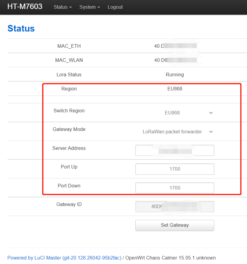

在HT-M7603网关中,需要在“HT-M7603 Config”界面配置服务器地址、端口、交换机区域、网关模式,请参考HT-M7603文档。

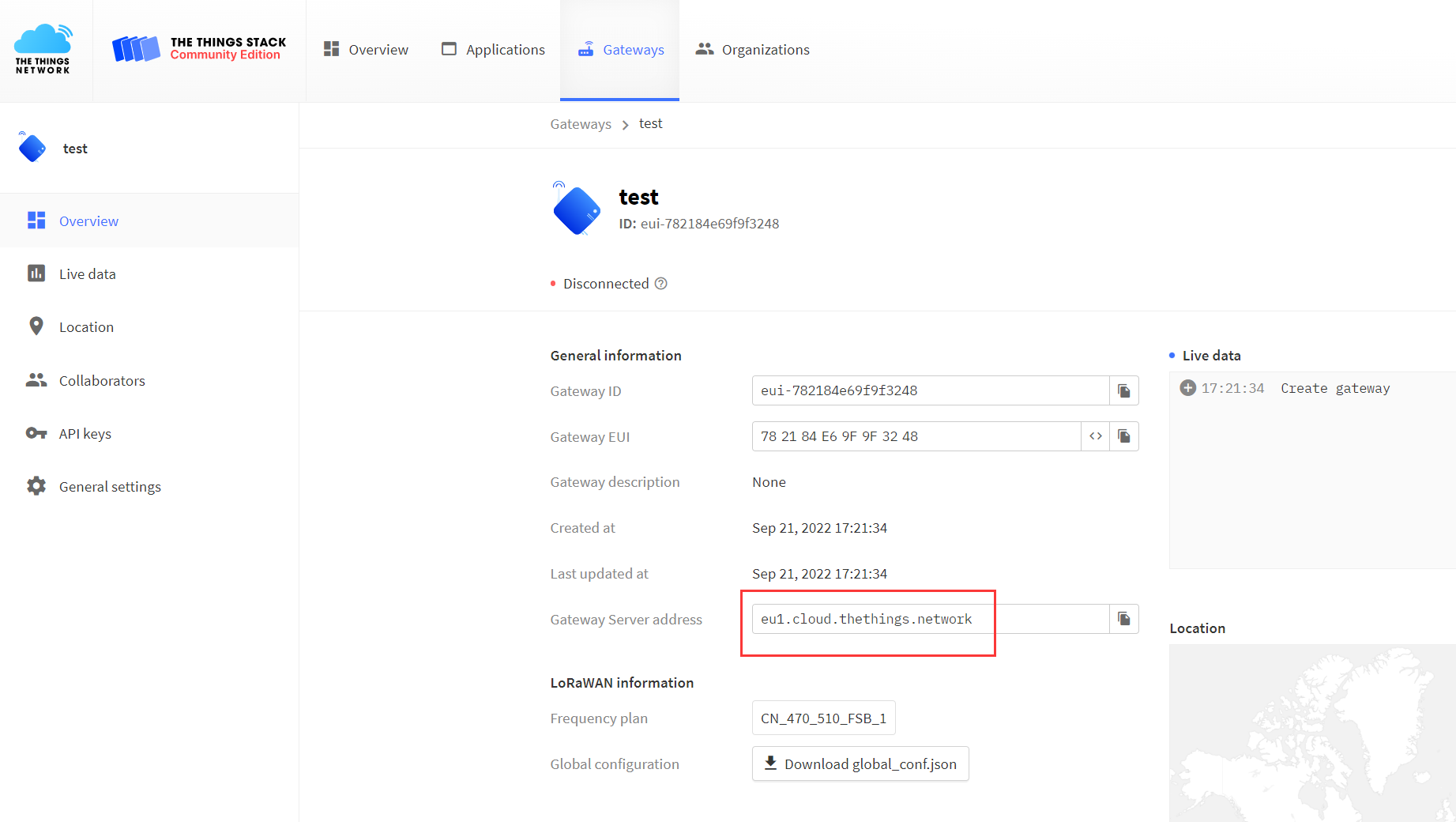

检查网关详细信息中的服务器地址。
查看网关状态,正在运行:

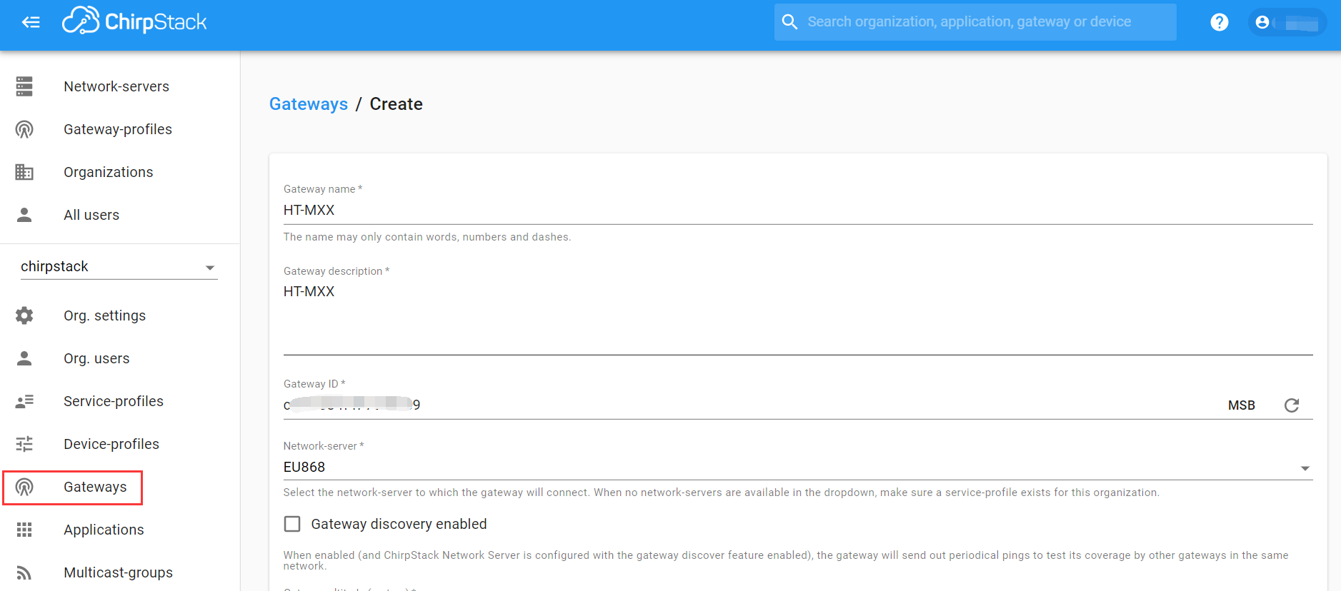

在 ChirpStack 中注册 LoRa 网关
Gateway ID–HT-M7603 网关的唯一 ID,从配置页面查看。

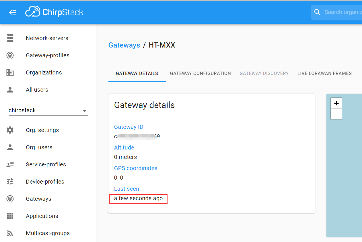

查看网关状态,正在运行:
